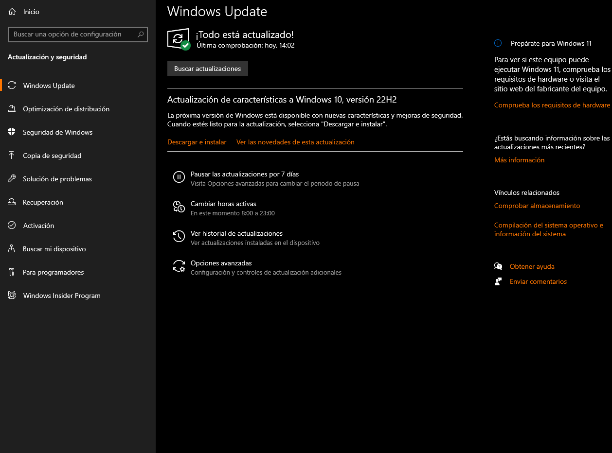

hola tengo un problema de que ayer 28/06/2023 quise instalar windows 11 pero cuando la instalacion decia 80% me arrepenti y la cancele. antes de instalar windows 11 tenia 31,5GB y cuando lo cancele se quedo en 8.65GB y ahora mismo no encuentro ninguna manera de desinstalar los archivos de windows 11. y tampoco me da la opcion de seguirlo instalando, si encuentran una solucion a esto lo agradeceria mucho.

Parece que los archivos de instalación de Windows 11 se descargaron en tu dispositivo pero la instalación no se completó al 100% como dices.
Te propongo dos posibles soluciones, una de ellas es mediante la herramienta "Liberador de espacio en disco" y la otra es a través de la restauración del sistema:
Herramienta "Liberador de espacio en disco"
  • Abre el "Liberador de espacio en disco".
  • Selecciona la unidad de disco en la que intentaste instalar Windows 11 (generalmente es la unidad C:) y haz clic en "Aceptar".
  • Espera a que la herramienta calcule el espacio que puedes liberar.
  • Una vez que haya terminado de calcular, en la lista de archivos que puedes eliminar, busca "Archivos de instalación de Windows", selecciona esa opción y haz clic en "Aceptar".
  • Se te preguntará si estás seguro de que quieres eliminar estos archivos. Haz clic en "Eliminar archivos" y la herramienta eliminará los archivos de instalación de Windows 11 y liberará espacio en tu disco.
Restauración del sistema
Antes de seguir con este método, debes saber que la restauración del sistema regresará tu computadora a un punto anterior en el tiempo (un punto de restauración) antes de que intentaras instalar Windows 11. Este método solo funcionará si se ha configurado la creación automática de puntos de restauración en tu sistema. Sino no valdrá pero te digo como se intenta:
  1. "Inicio" > "Restaurar" en la barra de búsqueda y selecciona "Crear un punto de restauración".
  2. En la pestaña de "Protección del sistema", selecciona "Restaurar sistema".
  3. En la ventana que aparece, haz clic en "Siguiente".
  4. Deberías ver una lista de los puntos de restauración que se han creado. Elige uno que se haya creado antes de que intentaras instalar Windows 11.
  5. Haz clic en "Siguiente", luego en "Finalizar" y tu computadora comenzará el proceso de restauración. Este proceso puede tardar un tiempo, no vayas con prisas.
Espero que alguna de estas soluciones te sea útil. Recuerda hacer una copia de seguridad de tus datos importantes antes de intentar cualquier procedimiento de este tipo, para prevenir la pérdida de información valiosa.
Si todo esto te falla, lo que deberias es reinstalar Windows 11 al completo y haber hay opciones también:
y mira esto en texto: Restaurar Sistema Windows 11 a una Fecha Anterior ✔️ Cómo usar Restaurar Sistema - Solvetic
Publicado 11 julio 2023 - 08:10
Si no te ha cargado ahora al cancelar a medias la instalación, faltaría saber que dices al respecto de esto.
Primero solo tienes que crear un USB Booteable para instalar Windows 11 desde cero, imagino que tendrás uno, y si no lo tienes, como digo hazte uno para hacer instalación ahora en tu equipo. Haz este usb desde otro pc o equipo.
Crear USB Booteable para Instalar Windows 11 ✔️ - Solvetic
Ok, ahora lo que tienes que hacer es en el boot del equipo en la BIOS poner USB arranque antes que el disco duro normal. Eso ya estará seguramente configurado sino te tocará hacerlo. Lo instalas de nuevo encima y haciendolo bien y listo. Si prefieres Windows 10, pues seria crear un usb boot de Windows 10, eso ya al gusto.
