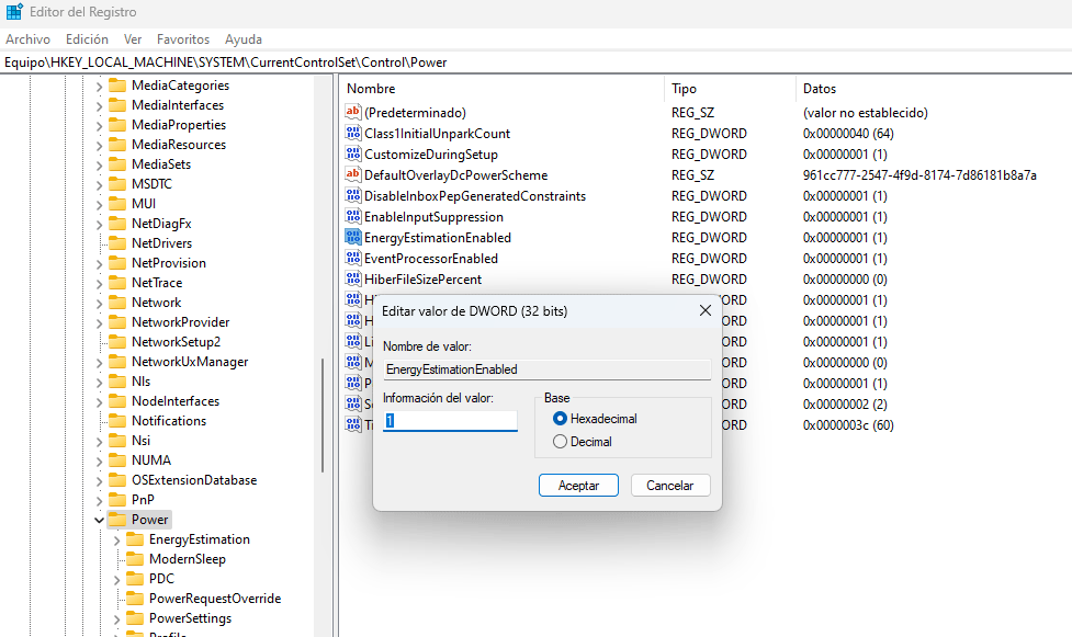

Voy a explicarte cómo puedes habilitar el icono de bateria en Windows 11 con el registro si no ves que aparezca como es tu caso. Es cierto que es raro, pero se puede activar entrando en estas opciones de Registro de Windows 11. Podrás ver la estimación del tiempo de batería en el Registro de Windows 11. Este proceso requiere editar el Registro del sistema, por lo que debes tener cuidado y seguir las instrucciones exactamente. Sigue estos pasos:
  1. Abrir el Editor del Registro. Puedes hacerlo presionando la tecla de Windows + R, escribiendo "regedit" en la ventana que se abre y luego presionando Enter. Lo tienes de todas formas todo ahí en el enlace que te he dejado.
  2. Navega hasta la siguiente dirección en el Registro:
    HKEY_LOCAL_MACHINE\SYSTEM\CurrentControlSet\Control\Power
    Una vez que estés en esa ubicación, busca una entrada llamada "EnergyEstimationDisabled". Si no la ves, tendrás que crearla. Para hacer esto, haz clic con el botón derecho en un espacio vacío en el lado derecho de la ventana, elige "Nuevo" y luego "Valor DWORD (32 bits)". Ponle el nombre "EnergyEstimationDisabled" a este nuevo valor. Asegúrate de que el valor de "EnergyEstimationDisabled" sea 0. Si no es así, haz doble clic en él y cambia el valor a 0. También REVISA que el valor "EnergyEstimationEnabled" esté a valor 1. Si no lo tienes lo puedes crear también como ves en la imagen:
Después de realizar estos cambios, reinicia tu equipo y lo tendrás activo de nuevo.
Con estos pasos, podrás habilitar el icono de bateria Windows 11 con la estimación de la duración de la batería. Si es un laptop que tenga bateria logicamente.

Hola, porque no aparece el icono de carga de bateria? no se por qué pero ahora no lo veo. Es raro porque en Windows 11 antes lo veia. Podeis darme algo de luz sobre como solucionar cuando no aparece icono de bateria windows 11.
gracias, saludos,

GRACIAS a todos por las respuestas, pero sobre todo a Armando, me ha funcionado la modificacion del registro y ahora si que lo veo en mi equipo. te debo una. gracias.
