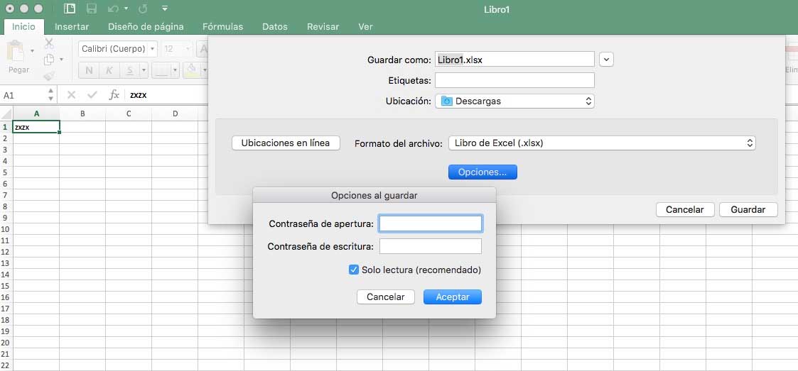

Si tienes un archivo en el que no quieres que se realicen cambios, te voy a dar los pasos que debes seguir para que actives esto en Excel 2016
Lo primero que tienes que hacer es seleccionar "Guardar como". Una vez que hayas seleccionado esto, tienes que seleccionar el apartado en el que pone "Opciones". Dentro de estas opciones tienes la posibilidad de seleccionar "Solo lectura".
Como puedes ver en la imagen también tienes la opción de proteger este documento con una contraseña en el caso de que quieras. Te dejo el enlace a un tutorial en el que se explica de manera más detallada todo esto. Espero que sirva, saludos.

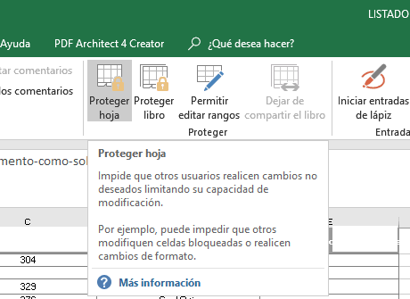

Puedes incluso prohibir la edición de cualquier tipo de formato del archivo, que vendría a ser como otra alternativa de seguridad, realizando los siguientes pasos:
Como prohibir edicion Hoja o Libro Excel
Ingresa al archivo que deseas convertir, ubica el link Pestaña “Revisar” haciendo clic llegaras a la opción “Proteger Hoja” o "Proteger Libro" y haciendo clic allí, selecciona las opciones que prefieras para evitar que el documento sufra cualquier tipo de cambio respecto a como lo tienes.
