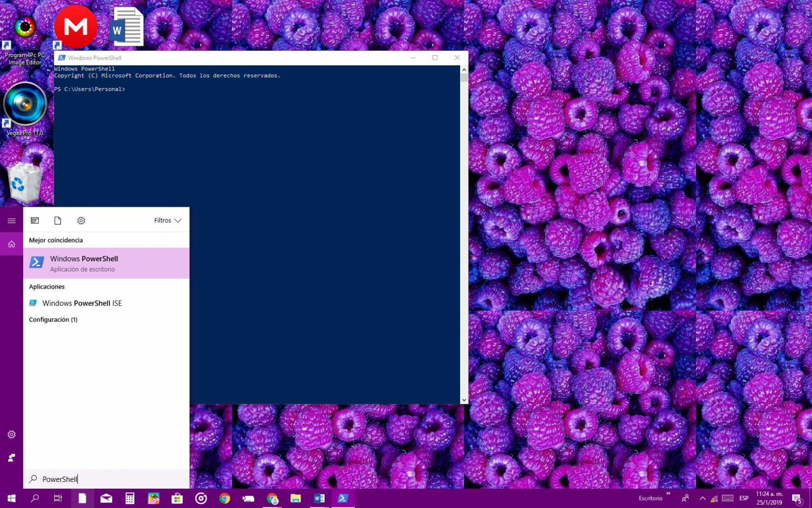

Hola buen día, espero estés bien. En caso de que quieras saber cómo puedes borrar de forma segura, datos y unidades de disco duro por medio del comando SHRED.
Procedimiento 1:
Al borrar normalmente un archivo de disco duro, se marca el espacio libre para que otra aplicación o programa pueda utilizarlo. Es por ello, que el borrado segur de los datos de un equipo debe de venir con este paso, el de sobrescribir ese espacio con una información aleatoria, antes de que lo ocupe otra aplicación.
Windows 10 viene predeterminada con una herramienta que ha sido diseñada especialmente para realizar un borrado seguro del disco duro. Es una herramienta que se llama ‘’Format’’ que debes de ejecutarla desde una ventana directa de ‘’PowerShell’’, de la siguiente forma:
  • Abre la ventana de PowerShell, buscándola directamente desde el buscador de Windows.
  • Una vez que la hayas abierto, tienes que escribir el siguiente comando: ‘’Format D: /P:5’’.
  • Ahora bien, en este caso, tienes que cambiar la letra ‘’D’’ por la letra de unidad que quieres formatear y el ‘’5’’ tienes que cambiarlo por el numero de veces que deseas sobrescribir ese espacio.
  • Ya cuando lo hayas hecho, va a ser un proceso que va tardar un poco de tiempo. Es mucho mas lento que el tiempo que se tarda el formateo rápido.
  • Cuando haya terminado el proceso, aquellos datos de partición habrán sido eliminados de una forma irrecuperable y bastante segura.
