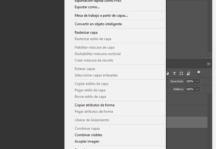

Para rasterizar una capa en Photoshop haremos lo siguiente:

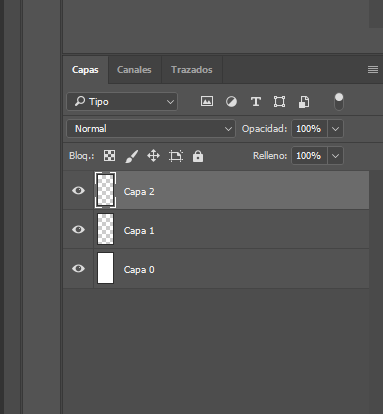

1. Vamos al panel de Capas
2. Pulsa con clic derecho sobre la capa que quieres rasterizar y en el menú desplegable pulsa en “Rasterizar capa”.
