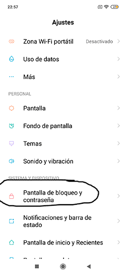

  • En la pantalla principal de tu terminal ubica la opción “Ajustes”, esta podrás identificarla fácilmente por estar representada con la imagen de una rueda dentada o un pequeño engranaje.
  • A continuación, serás redireccionado a una nueva ventana que muestra varias alternativas, selecciona “Notificaciones y Barras de estado”.

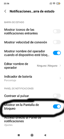

  • Posteriormente se desplegará un directorio de apartados presiona por la que lleva por nombre “Panel de Notificaciones”.
  • Después de realizar el paso anterior pulsa en “Mostrar en la pantalla de Bloqueo” esta opción se encuentra en la parte inferior de la pantalla de teléfono Xiaomi Redmi Note 7
A partir de este momento podrás ver las notificaciones de las actualizaciones en la pantalla de bloqueo, de esta manera podrás escoger aquellas Apps que deseas renovar y conocer otras aplicaciones con las que seguramente le sacaras el máximo provecho a tu equipo.

Tienes que entrar en Ajustes, y una vez dentro de esta opción pulsar en “Notificaciones y barra de estado”. Cuando entres dentro, tienes que deslizar hasta que encuentres el apartado de “Panel de notificaciones”, y aquí dentro activas la pestaña en “Mostrar en la pantalla de bloqueo”
Y listo! Ahora aunque tu Redmi Note 7 esté bloqueado vas a ver las notificaciones de Apps en la pantalla de bloqueo del mismo. Lo cual está genial.
