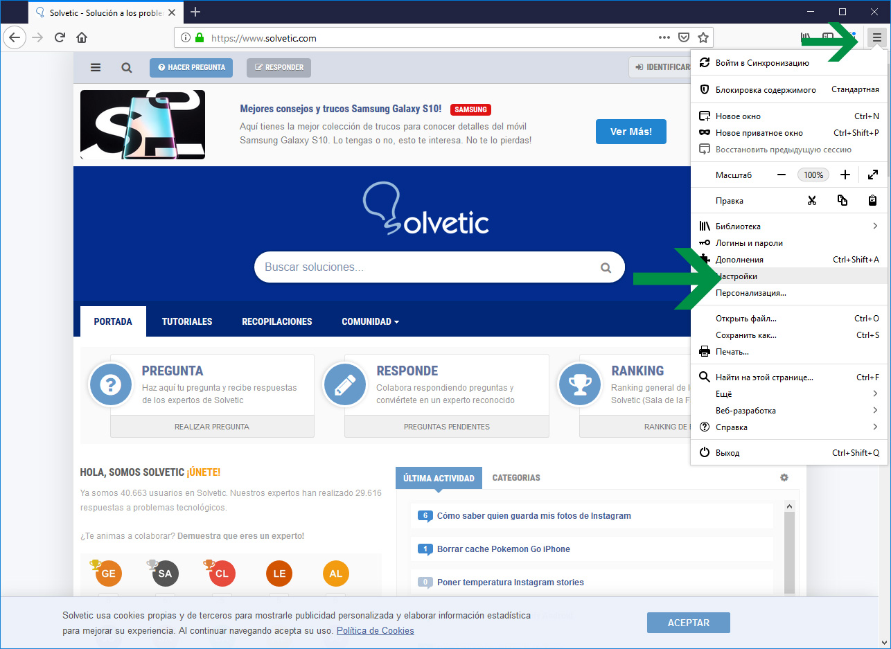

Lo primero pulsa en el icono de 3 rayas de arriba a la derecha, este punto no es difícil.
Paso 2)
Ahora se debe seleccionar el icono de Herramientas que es como una tuerca.

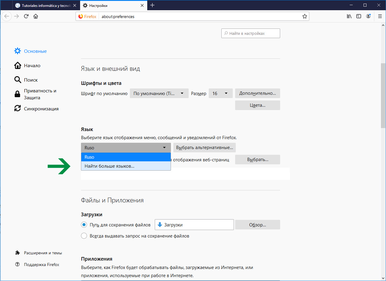

Ahora debes pulsar aqui que es para poder buscar y seleccionar otro idioma:

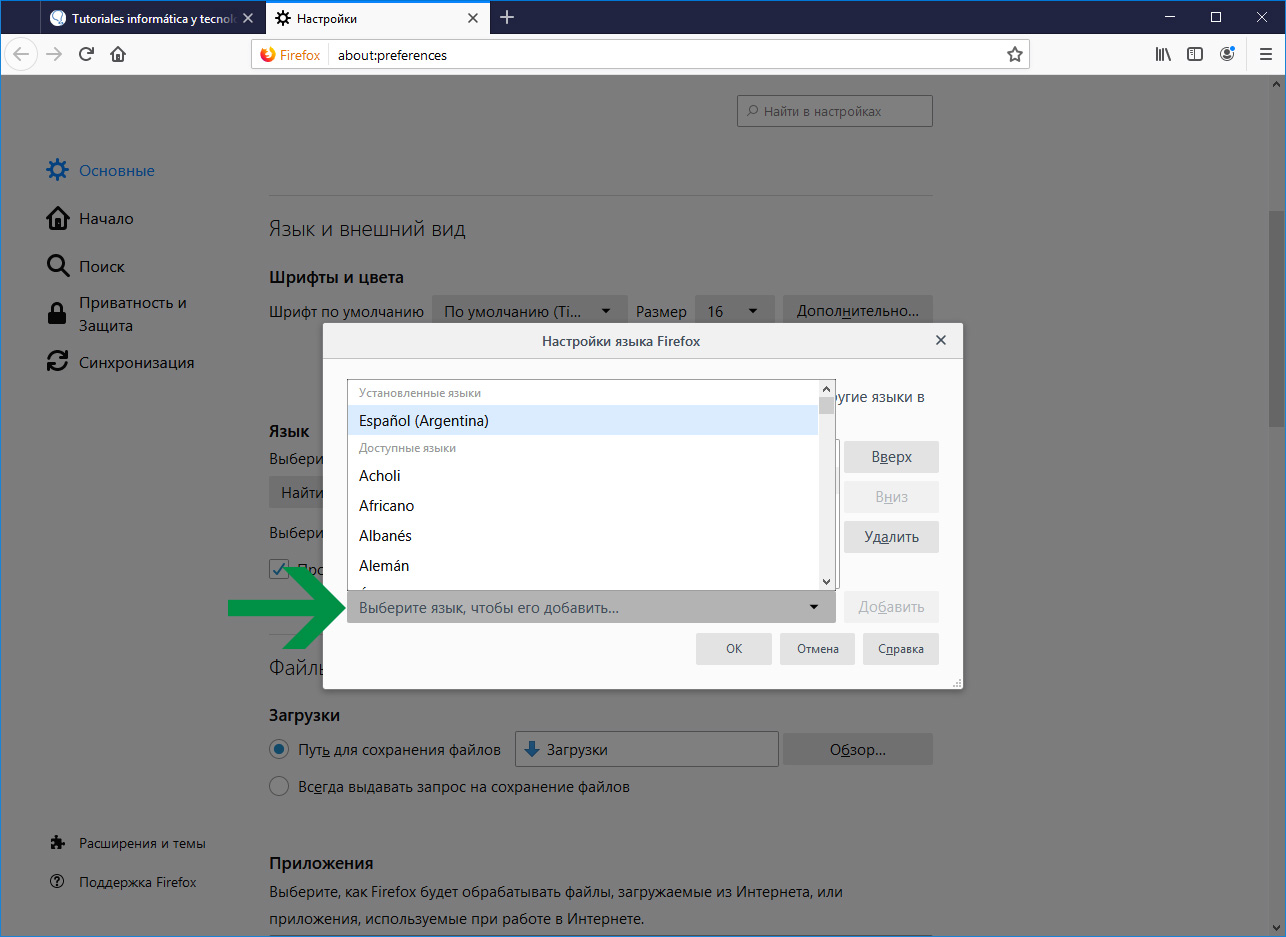

Ahora lo que debes hacer es seleccionar en este boton, seleccionar el idioma español:
Paso 5)
Seleccionar el idioma español, ponerlo arriba. Y darle a OK (importante).
Pulsa en "Aplicar y reiniciar". Y ahora lo que debes hacer es pulsar en el botón que hay a la derecha para unir el idioma y seleccionarlo.
